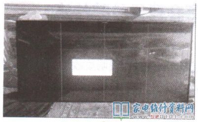

接修一台长虹65D20001型机,开机后屏上出现了3条等距竖线,如图所示。上电试机,发现在不同状态下竖线均存在,但有图像的状态下,竖线不明显。怀疑屏模组(型号为M650F14-E1-L(1))异常,但换新后故障依旧。更换逻辑板后试机,故障排除。
