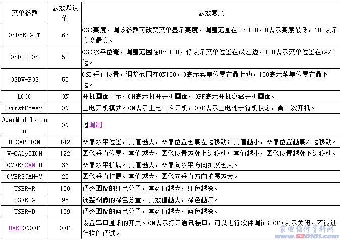

Option是针对工程或用户的个性需要,设置的一些可调项,其主要内容见下表。

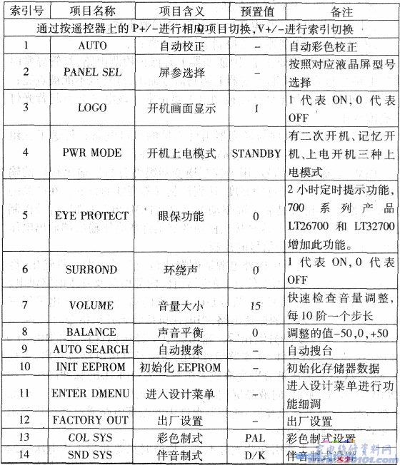

RetumMmenu表示返回到工厂设置项,其菜单界面与工装遥控器进人工厂模式界面相同,工厂设置项内容主要方便生产单位调试和工程需要定义的。工厂设置项菜单如图所示。
其中字母M表示当前进入了工厂模式,INDEX后面的数字代表当前调节的索引号,在该页下,可以通过V+/V一键切换到不同的索引号。
每个调节项目都有唯一的索引号与之对应,操作人员按P+/P一键可以选择调节的项目,选择后,通过V+V一键调节每个调节项目的参数。
索引号与调节项目对应关系如下表所示。
注意:第10项调整时会清空存储的数据,系统异常时才需要执行该项;因此,若非必须请不要执行该功能。第11项进入设计菜单进行功能细调,一般按照预置值,不需要调节。
