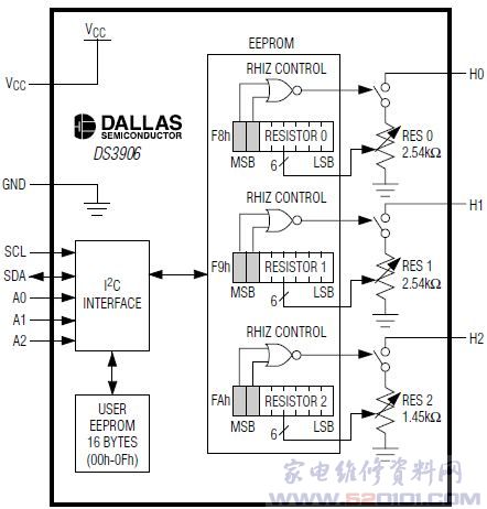

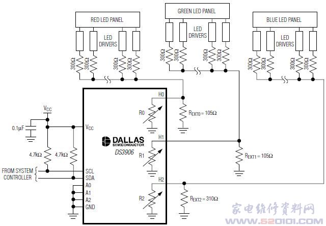

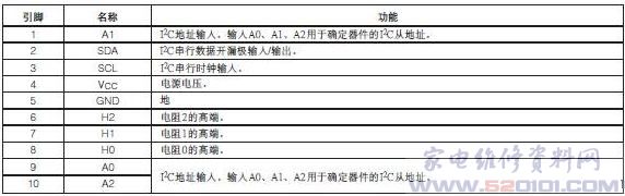

概述:DS3906是MAXIM公司生产的而一款三重NV的低步长可变电阻与存储器。它为双列直插10脚封装。工作电压范围(2.7V 至5.5V),工作温度范围:-40°C至+85°C。专为低电阻、小步长应用设计。它包含三个非易失(NV)、低温度系数的数字可变电阻,当与外部固定电阻并联时,可提供欧姆和亚欧姆级的步长。DS3906的三个电阻都具有64级电阻设置(和一个高阻态),采用巧妙的伪对数分级特性,配合外部电阻使用时又可获得线性等效电阻。除电阻之外,DS3906还含有一个字节的用户EEPROM,可通过I2CTM兼容的串行接口进行控制。三个地址引线允许多达8个DS3906共享同一总线。
