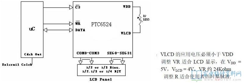

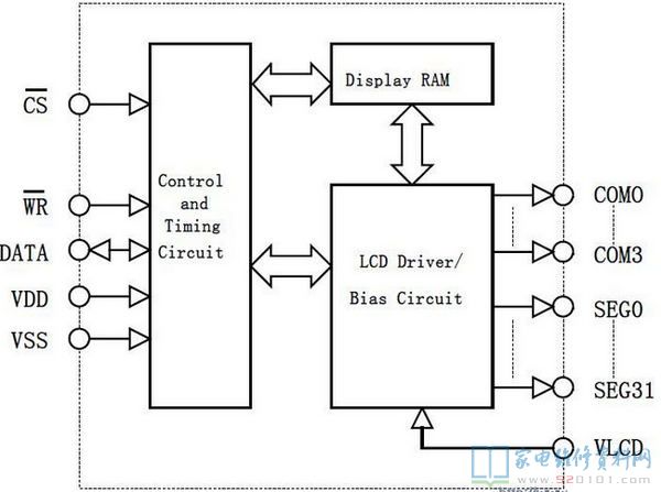

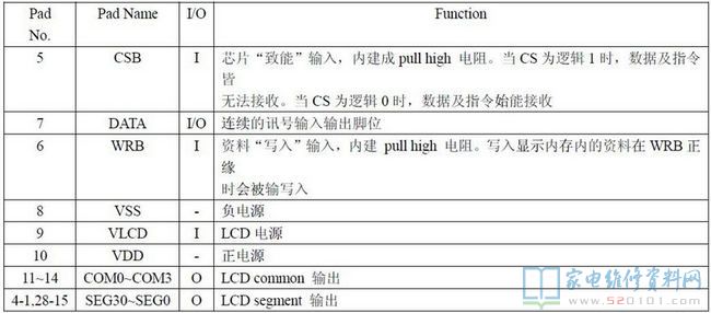

概述:PT6524采用SOP28脚封装,工作电压:3V-5.2V,内建256KHz RCoscillatoru,可选择1/2,1/3偏压,亦可选择1/2,1/3或1/4的COM周期,省电模式,3-wireserial interfaceu软件程控,资料及指令模式,自动增加读写地址,VLCD脚位可用来调整LCD输出电压。
一、PT6524引脚功能
二、PT6524内部方框图
三、PT6524电路应用
