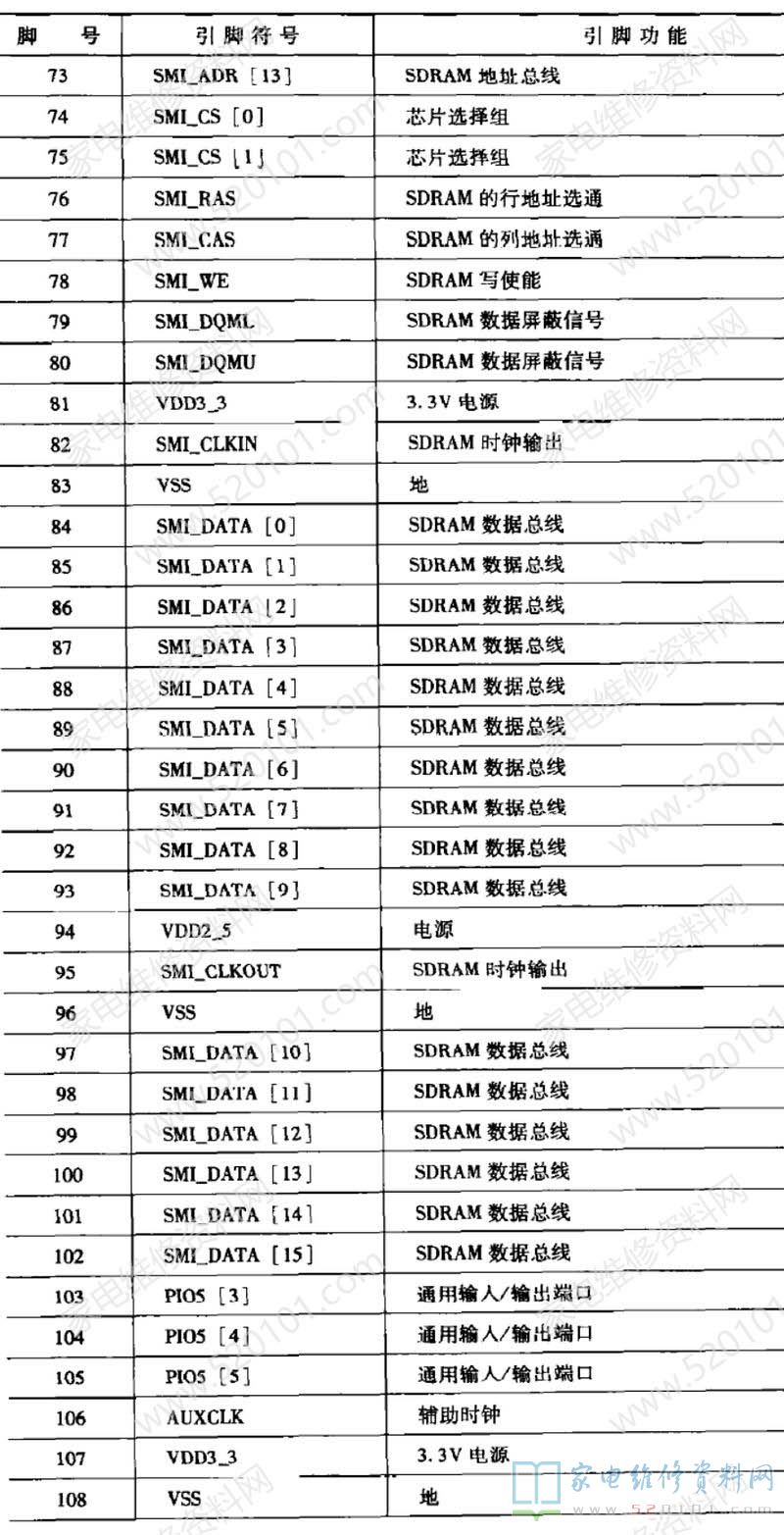

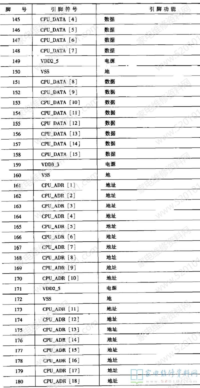

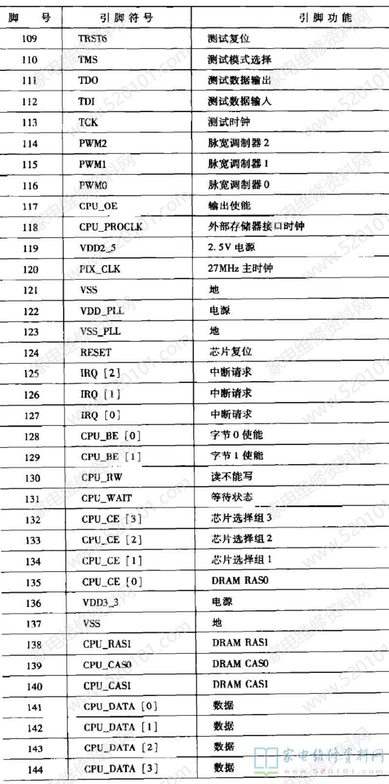

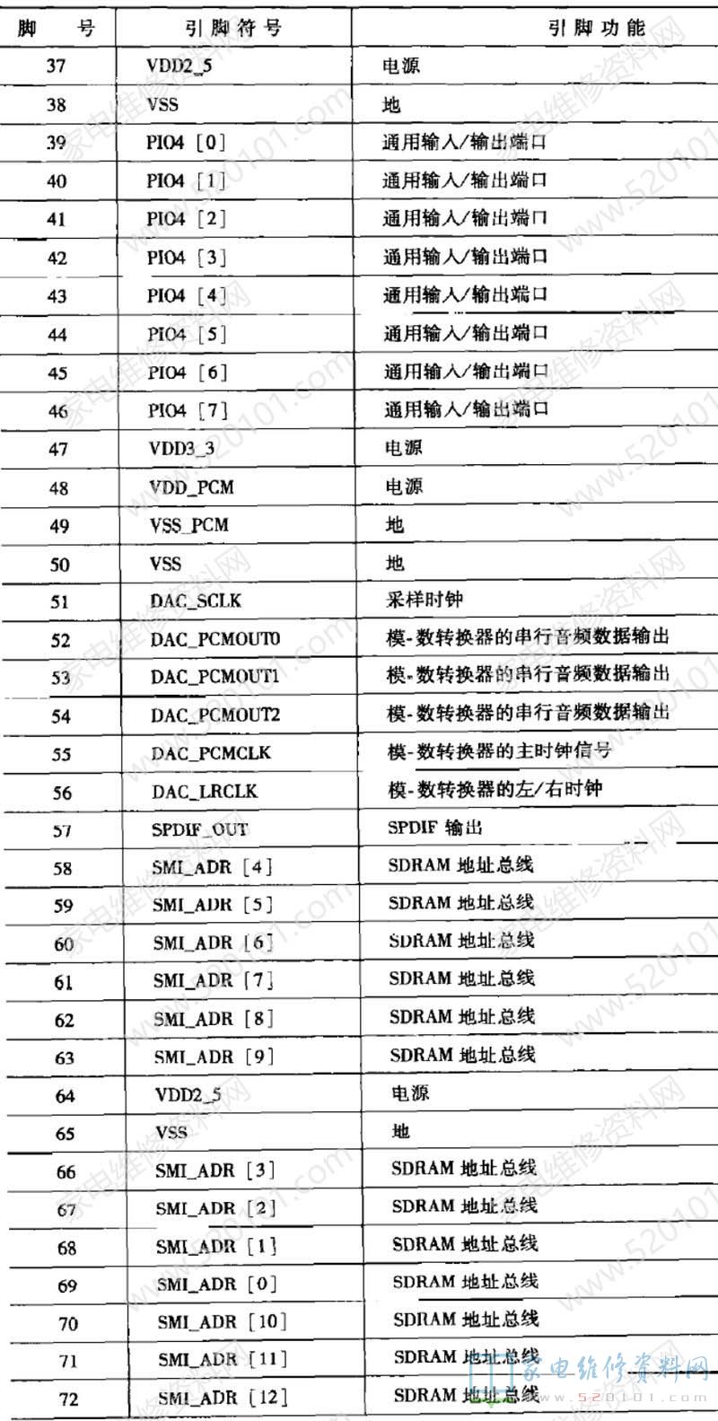

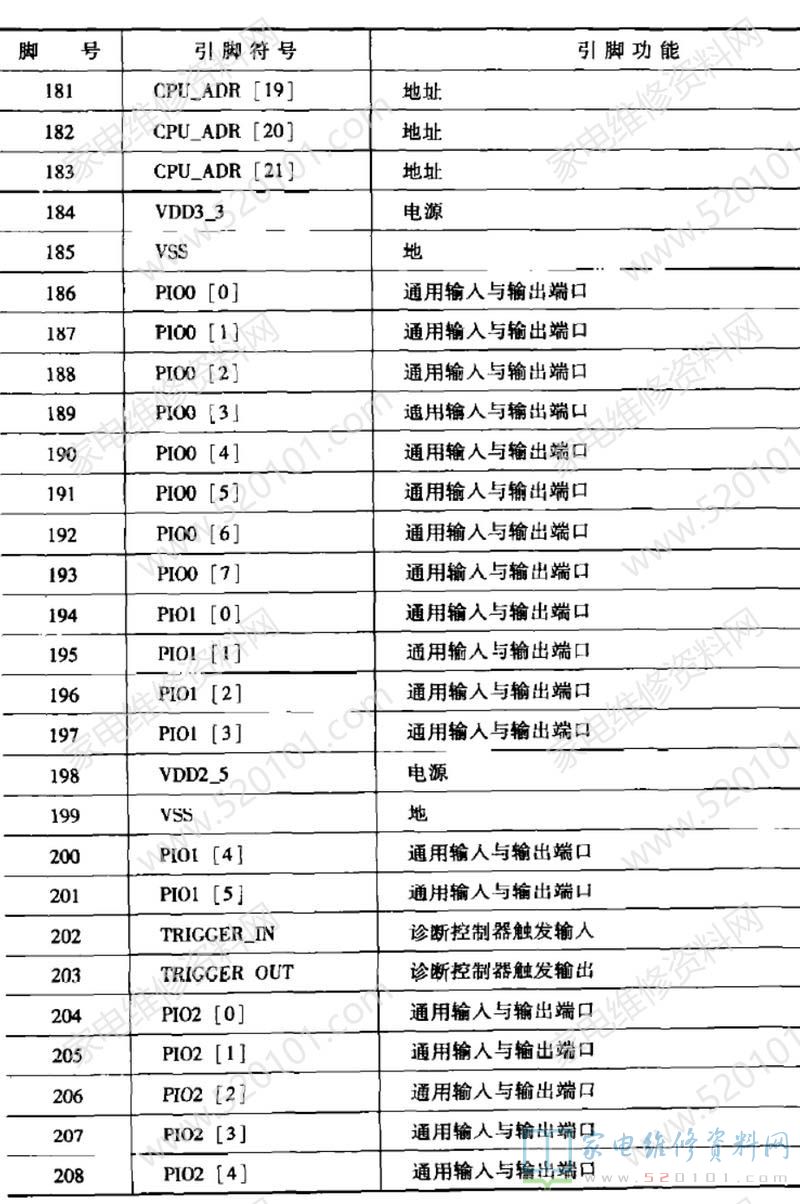

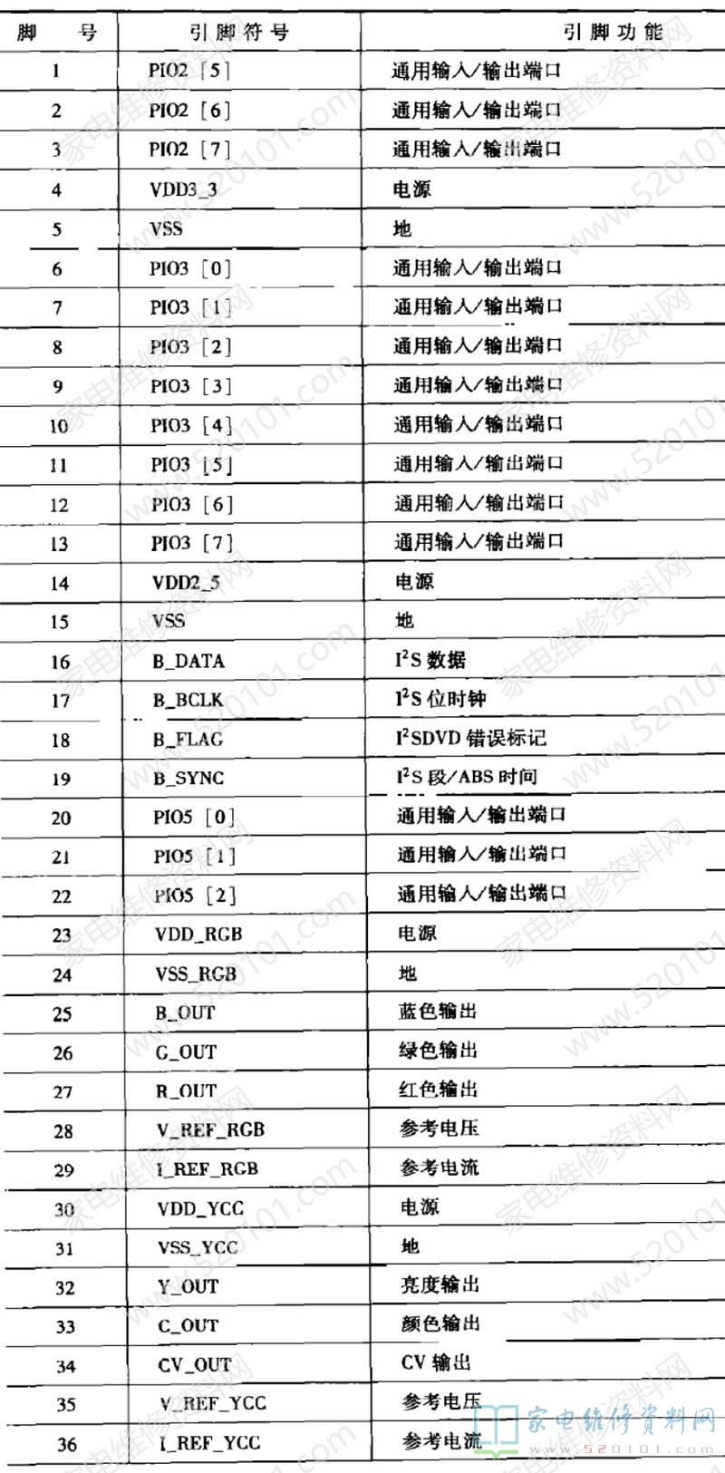

概述:STi5518是一款高度集成的单芯片解码器,它采用PQFP-208封装工艺,它主要应用在机顶盒、卫星接收终端等设备中。
一、STi5518引脚功能
