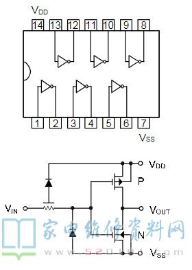

概述:CD4069是一款6反相芯片,内置6个独立的由MOS管组成的反相电路,工作电压为3V~15V,主要用于不需要中功率TTL驱动和逻辑电平转换的电路中,其①、③、⑤、⑨、11、13脚为输入端,对应的输出端分别为②、④、⑥、⑧、10、12脚,如图1所示。所当输入信号为高电平时,输出信号为低电平;当输入信号为低电平时,输出信号为高电平。
一、CD4069引脚功能
二、CD4069内部方框图

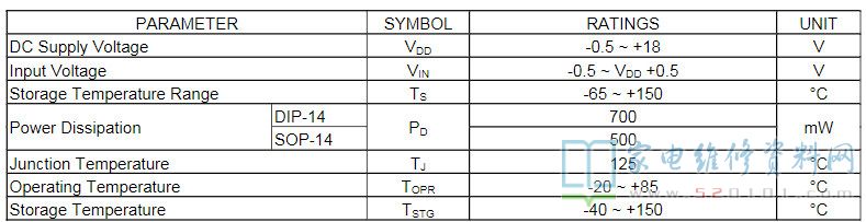

三、CD4069极限电气参数
