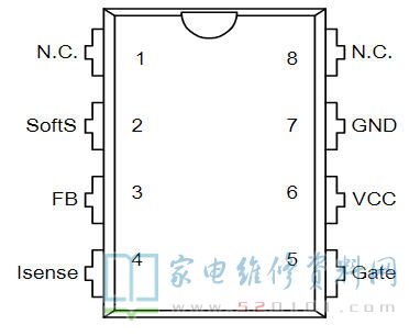

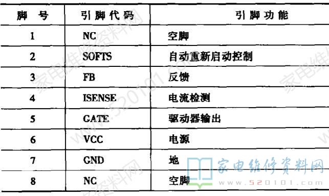

二、ICE2AS01引脚功能

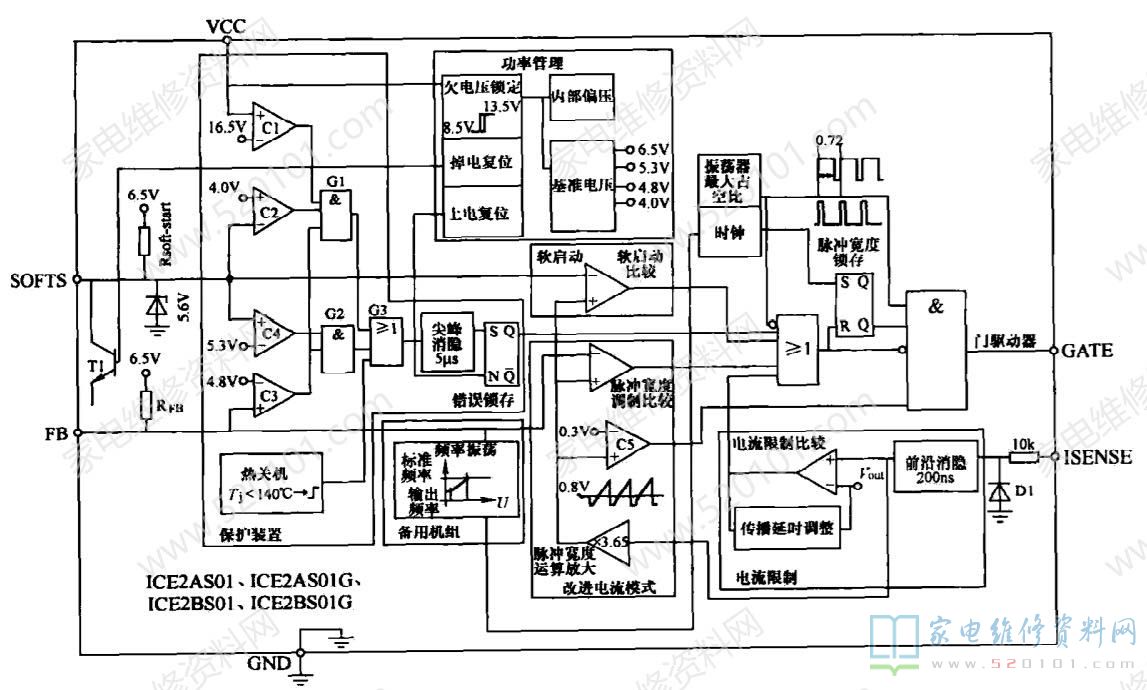

三、ICE2AS01内部方框图

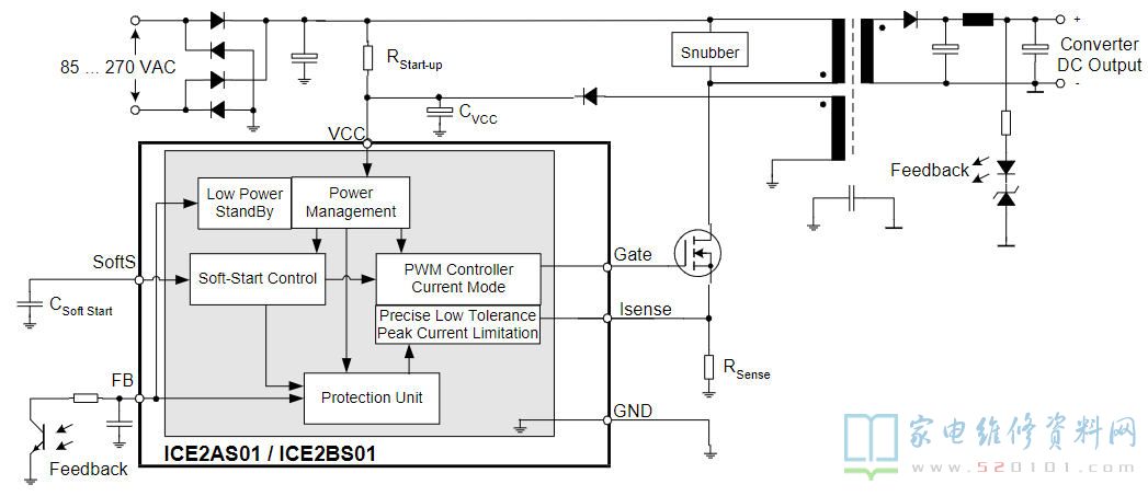

四、ICE2AS01典型应用电路
