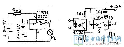

二、TWH8778引脚功能
三、TWH8778应用电路
