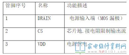

一、KW10L引脚功能

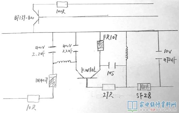

二、KW10L典型应用电路
