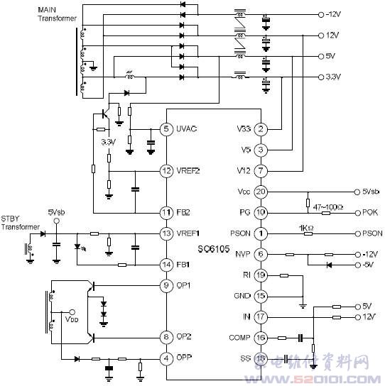

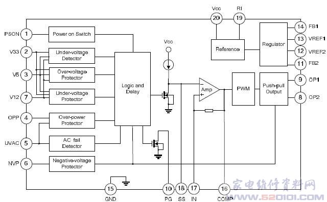

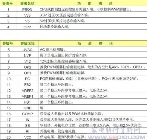

概述:SC6105是杭州士兰微电子生产的一款用于计算机的开关模式电源控制器。它能够调节器的输出电压提供的PWM信号来驱动的变压器。它可以监视并保护3.3V/±5V/±12V输出。两个内部TL431并联稳压为3.3V和5V待机稳压器提供稳定的参考电压。远程开/关控制,电源良好电路,过压和欠压保护电路和过功率保护电路来实现。
二、SC6105功能和特点
* 以上为3.3V/5V/12V
* 电压保护下为3.3V电压保护/±5V/±12V
* 过功率保护* 短路保护
* 交流输入欠压保护
* 电源良好电路
* PSON的遥控器
* 延迟时间PSON或PG信号
* 两个并联稳压为3.3V和5V待机
* 软启动和最大93%占空比
