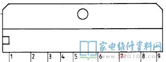

TDA3037是一块具有振荡、稳压和保护功能的彩电电源块,且能在市电电压为90V-270V范围内正常工作的宽电源电路。 TDA3037可以用易得的TDA4600或者TDA4601来直接代换。它采用单列9脚封装工艺。
一、TDA3037引脚功能
①脚为基准电压输出端,②脚为触发信号输入端,③脚为稳压控制端,④脚为电压控制端,⑤脚为保护输入端,⑥脚接地,⑦脚为启动脉冲输入端,⑧脚为激励输入端,⑨脚为电源电压输入端。
