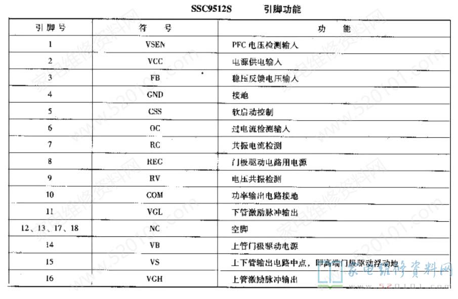

二、SSC9512S引脚功能

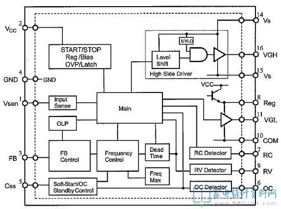

三、SSC9512S内部方框图
1)振荡器
       SSC9512S的PFM工作频率范围为28.3kHz~300kHz。其工作频率是在变化的,通过软启动端(Css)外接一个对地电容的设置,起动时频率为300kHz,并且当出现过负载状态后,通过Css端子放电,提高工作频率,有效抑制输出功率。当负载变轻时反馈端FB端子流出电流增大,频率提高,使输出电压稳定;当负载变重时,反之。由于工作频率设计在共振频率附近,频率变化范围较小。
      在本设计中,将SSC9512S的PFM频率设置在50~100kHz的某一数值。
2)输出部分
      SSC9512S的VGL(11脚)和VGH(16脚)分别为低端门极驱动输出脚和高端门极驱动输出脚,它们是单图腾柱输出级,专门设计用来直接驱动功率MOSTFET的,具有降低热损耗、提高效率和增强可靠性的作用。通过控制准谐振开关和PWM脉冲的上升与下降时间,可以有效的减少开关噪声,提高电源的EMI,并提供稳定的MOSFET管Gate极驱动。
3)MOSFET的导通与关断
     SSC9512S作为电流模式控制器工作,当峰值电感电流通过OC端电压检测达到内部比较器基准电压时对应的驱动输出关断。而驱动输出导通通过检测RV端子电压决定。
   当下管关断且电压共振结束后,RV端子电压上升至6.5V后跌落至4.9V,此时上管导通;相反,当上管关断后且电压共振结束后,RV端子电压下降至0V后回升至1.77V,此时下管导通。
4)上管自举电路
     SSC9512S启动时REG输出一个10.5V的稳定电压,当下管导通时此电压给与VB端子相连的电容C35(0.33uF/50V)供电,当下管关断后且电压共振结束后,VGH能提供足够的电压使上管导通,进行有效的自举。

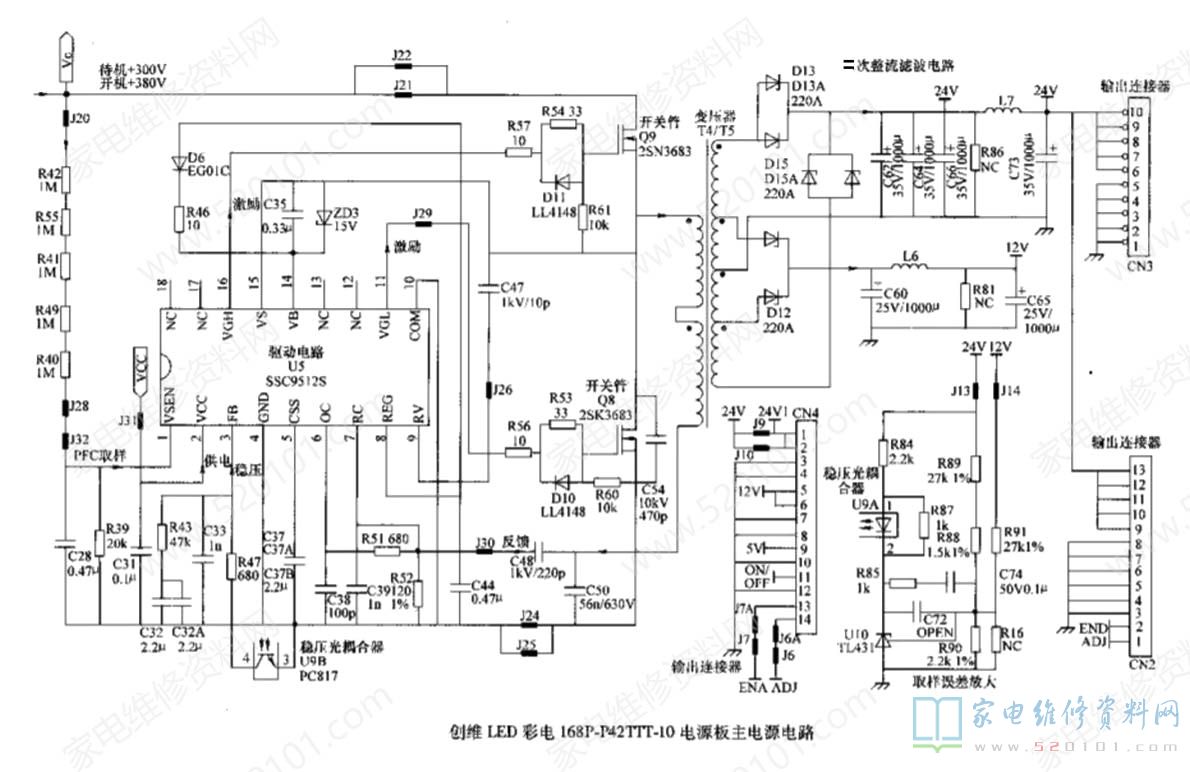

四、SSC9512S典型应用电路

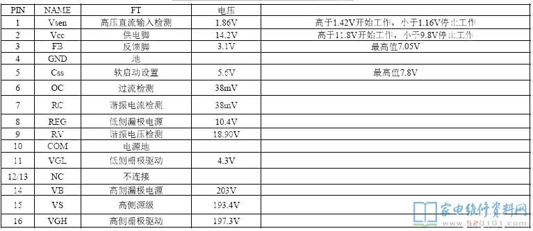

五、SSC9512S实测数据
1、在在冠捷LE32K07M液晶彩电测试数据
