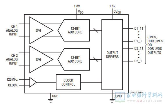

概述:LTC2145采用64引脚(9mm x 9mm)QFN封装。该芯片实现高频率的数字化,广泛的动态范围信号。它们非常适合要求通信应用程序,在AC性能中包括70.6 dB SNR 89dB虚假自由动态范围(SFDR)。超低抖动0.08的psRMS允许对频率进行采样良好的噪声性能。
一、LTC2145功能和特点
·12位/14位、25MSPs至125Msps ADC
·73.2dBSNR、90dBSFDR(14位、125Msps)
·低功率:在125Msps时每通道为95mW
·单1.8V电源
·灵活的数字接口:oCMOS、DDRCMOS或DDRLVDS输出
·可选输入范围:1VP-P至2VP-P
·750MHz满功率带宽S/H
·可选数据输出随机函数发生器
·可选时钟占空比稳定器
·停机和打盹模式
·通过串行SPI端口进行配置

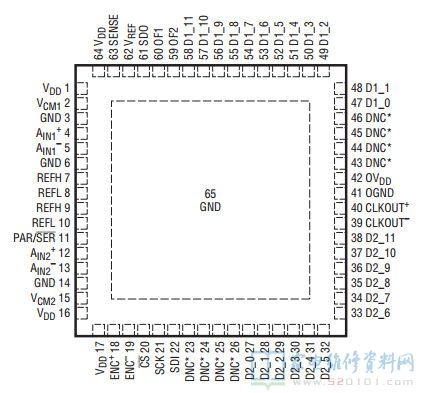

二、LTC2145引脚功能
二、LTC2145内部方框图
