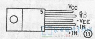

二、LM1875引脚功能

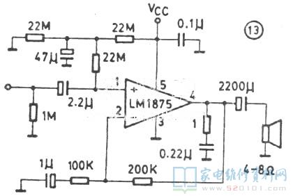

1、 OTL输出电路

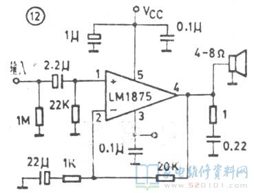

2、 OCL输出电路

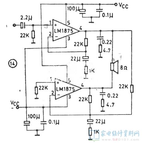

3、 BTL输出电路
