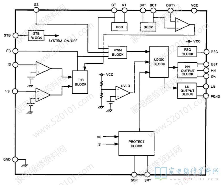

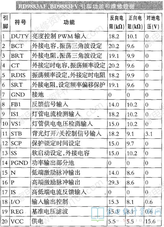

概述:BD9883AF是一款CCFL背光灯的控制电路IC芯片,它具有单通道激励脉冲输出,设有过流、过压保护电路,VCC工作电压适用范围为6.0V~22.0V ,BST=4V~30V ,BST-SW =4V ~6V , fbct=0.1kHz ~0.5 kHz。BD9883AF引脚功能和维修数据见表1。
一、BD9883AF引脚功能和实测电压值
二、BD9883AF内部方框图
