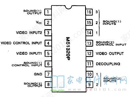

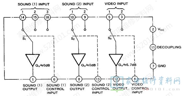

概述:M51320P是三菱半导体出品的一款用于视频系统的模拟开关。它包含两个音频开关和一个视频开关,一个音频开关有两个输入,另一个是三个。视频开关有两个输入,每个开关都可以独立控制,另外,视频开关包含一个增益约为6.7dB的放大器。M51320P采用16引脚DIP封装工艺。
一、M51320P引脚功能
二、M51320P内部方框图

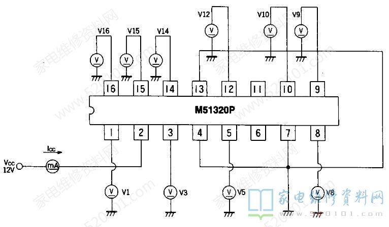

三、M51320P典型应用电路

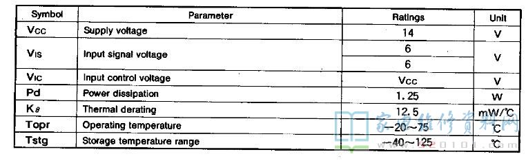

四、M51320P极限电气参数
