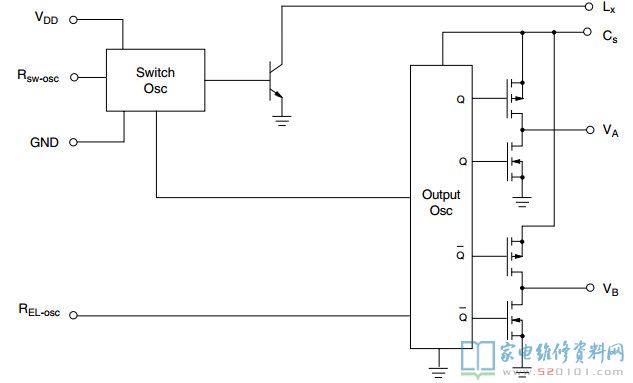

二、HV8053内部方框图

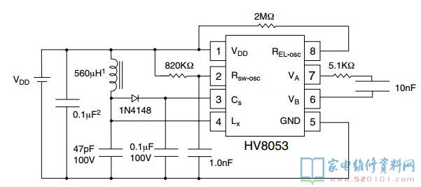

三、HV8053典型应用电路
