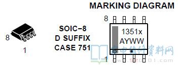

二、NCP1351引脚功能

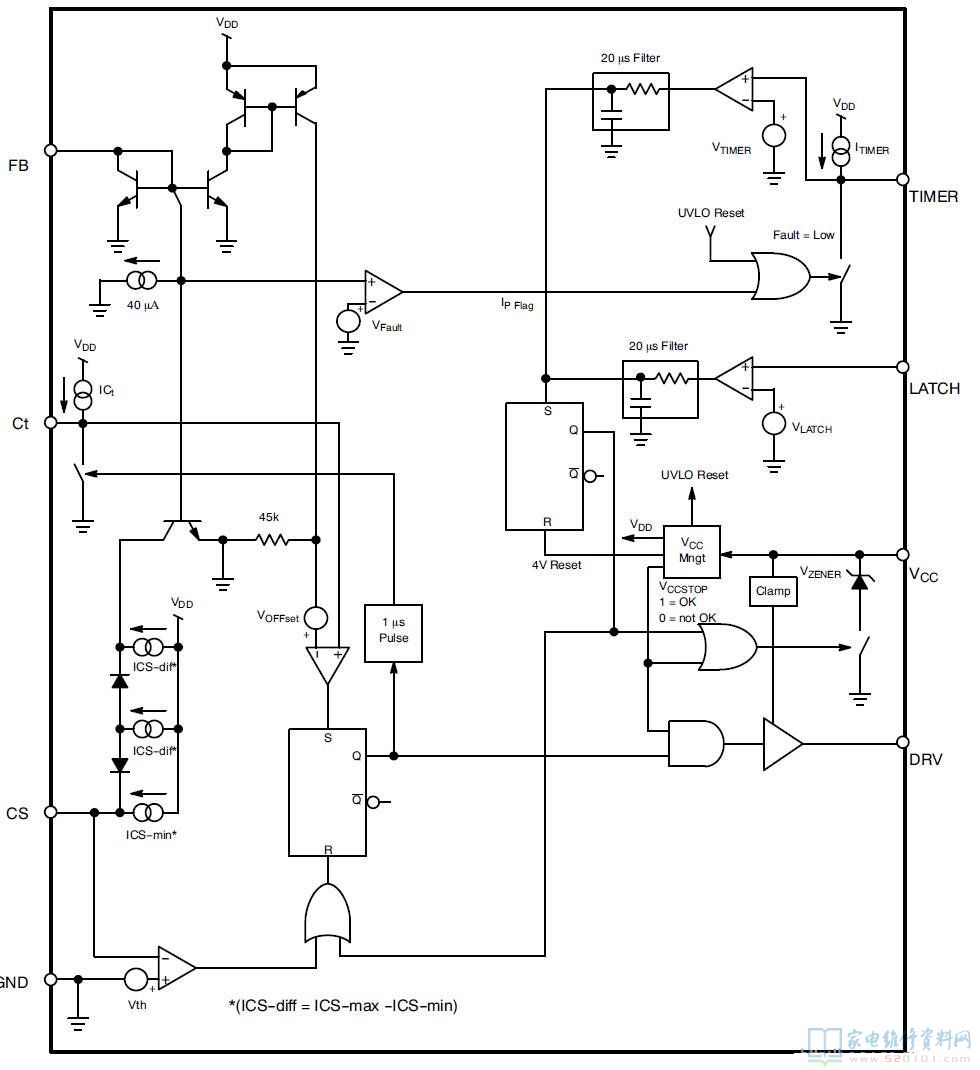

三、NCP1351内部方框图

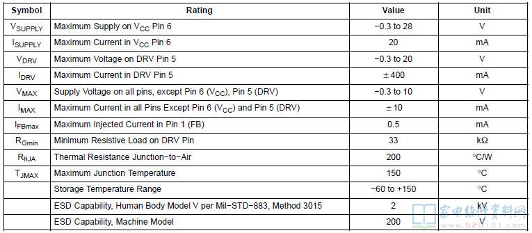

五、NCP1351电气参数
