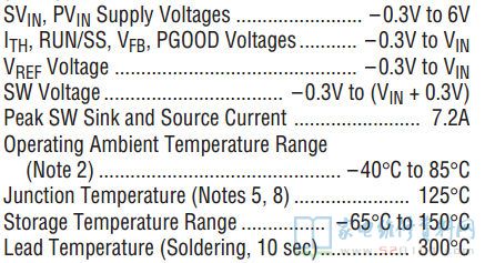

一、LTC3413功能和特点:
高效率:达90%
±3A输出电流
对称的供电和吸收输出电流限值
低接通电阻RDS(ON)内部开关:85mΩ
无需肖特基二极管
2.25V至5.5V输入电压范围
VOUT=VREF/2
±1%输出电压精度
可设置开关频率:高达2MHz
电源良好输出电压监控器
过热保护
二、LTC3413引脚功能

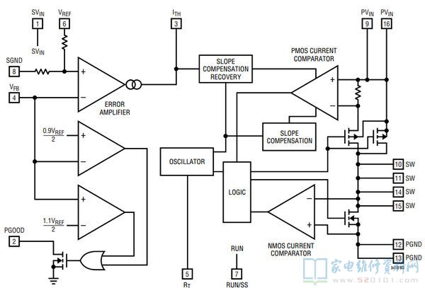

三、LTC3413内部方框图

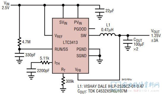

四、LTC3413典型应用电路
五、LTC3413电气参数
