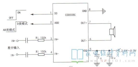

概述:CS8508E是一款高效率、 超低EMI、AB类与D类模式可切换的8.0W单声道音频功放IC,供电电压为2.5V~8.8V。在供电电压为7.4V(两节锂电池串联供电)的情况下,可以为42的负载输出6.8W的功率。CS8508E采用全差分以及无需滤波器的PWM调制结构,在D类模式下效率高达90%,静态电流低至3mA,关断电流小于0.1uA,并且具有外部元件较少且噪声抑制能力强等优点,其典型应用电路如图1所示。该IC内置过流、短路和过热保护电路,采用ESOP8L封装形式,广泛用于多媒体音箱、扩音器与便携式音箱中。CS8508E可以和CS8509E、MIX2808直接互换。

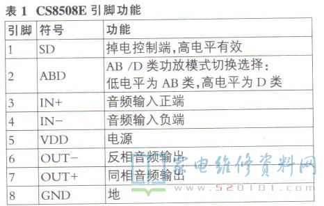

一、CS8508E引脚功能
二、CS8508E典型应用电路

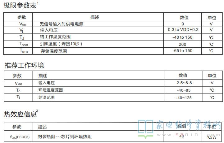

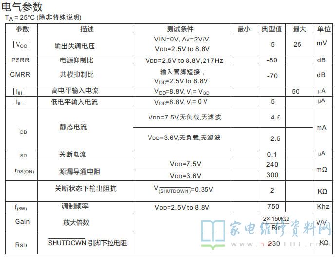

三、CS8508E电气参数
