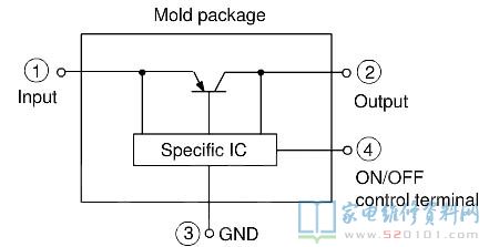

概述:PQ3RD13是一款是正极性固定输出的电压调节器。内含3.3V稳压电源、电路接通/关断控制电路及其他一些附属功能等电路。输入电压20V,工作电流1A,稳定电压3.3V。PQ3RD13集成电路内含工3V稳压电源电路、稳压电源电路接通/关断控制电路。它采用直插4脚封装工艺。PQ3RD13广泛应用于影碟机、彩色电视机,计算机与显示器、打印机、传真机,以及各种日用电器电源中作可控稳压电源电路。
一、PQ3RD13引脚功能
二、PQ3RD13内部方框图
