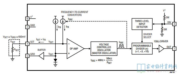

三、LTC6907内部方框图

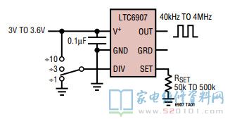

四、LTC6907典型应用电路
