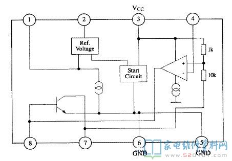

概述:D6650是一款双列8脚直插封装的电机稳速电路,一般常用作于随身听中;它的工作电压1.8-7V,驱动电流1A;D6650可以用易得的AN6650来直接代换。
一、D6650引脚功能
其①脚和②脚及③脚均为速度调整,④脚接电位器中心抽头,⑤脚和⑥脚地,⑦脚电机负极,⑧脚电容补偿。正常时D6650的各引脚电压(电源电压为3V)为:①1.3V、②2.9V、③3.0V、④2.8V、⑤0V、⑥0V、(7)1.1V、⑧0.7V。
二、D6650内部方框图
