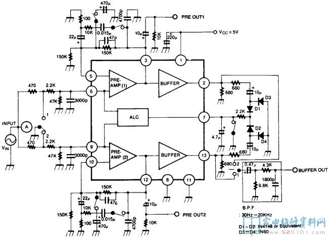

概述:KA7226是一款双均衡前级放大器,它采用双列14脚封装,电源电压=3~16V,典型应用VCC=5V。KA7226可以用TA7658P来直接代换。
一、KA7226引脚功能
中文引脚功能说明:①电源电压Vcc、②缓冲输出A、③前置输出A、④空、⑤负反馈A、⑥输入A、⑦自动录音电平控制(ALc)、⑧地、⑨输入B、⑩负反馈B、11地、12前置输出、13缓冲输出B、14空。
二、KA7226内部方框图
三、KA7226典型应用电路
