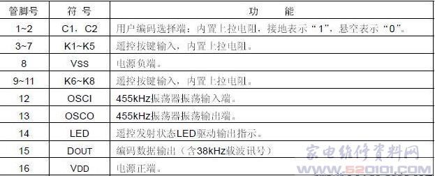

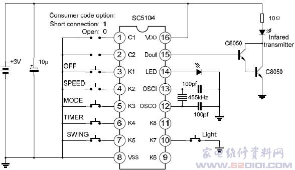

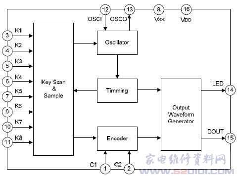

概述:SC5104是杭州士兰微电子生产的一款遥控编码器。SC5104是一块采用CMOS技术,专用于与SC8206配合使用的遥控编码电路。采用一种特殊的编码技术,在很大程度上增加了其噪声抑制能力。它最多可有8个输入通道。 SC5104这些高性能的特点,使其在各类风扇以及其它家用电器的遥控控制应用中成为优先选用的器件。
二、SC5104功能和特点
* 采用低功耗CMOS技术
* 高噪声抑制能力
* LED输出显示发射状态
* 发射信号高达8个通道
* 可进行二位用户编码选择
* 按键起振,节省静态电流损耗
* 38kHz载波发射输出
