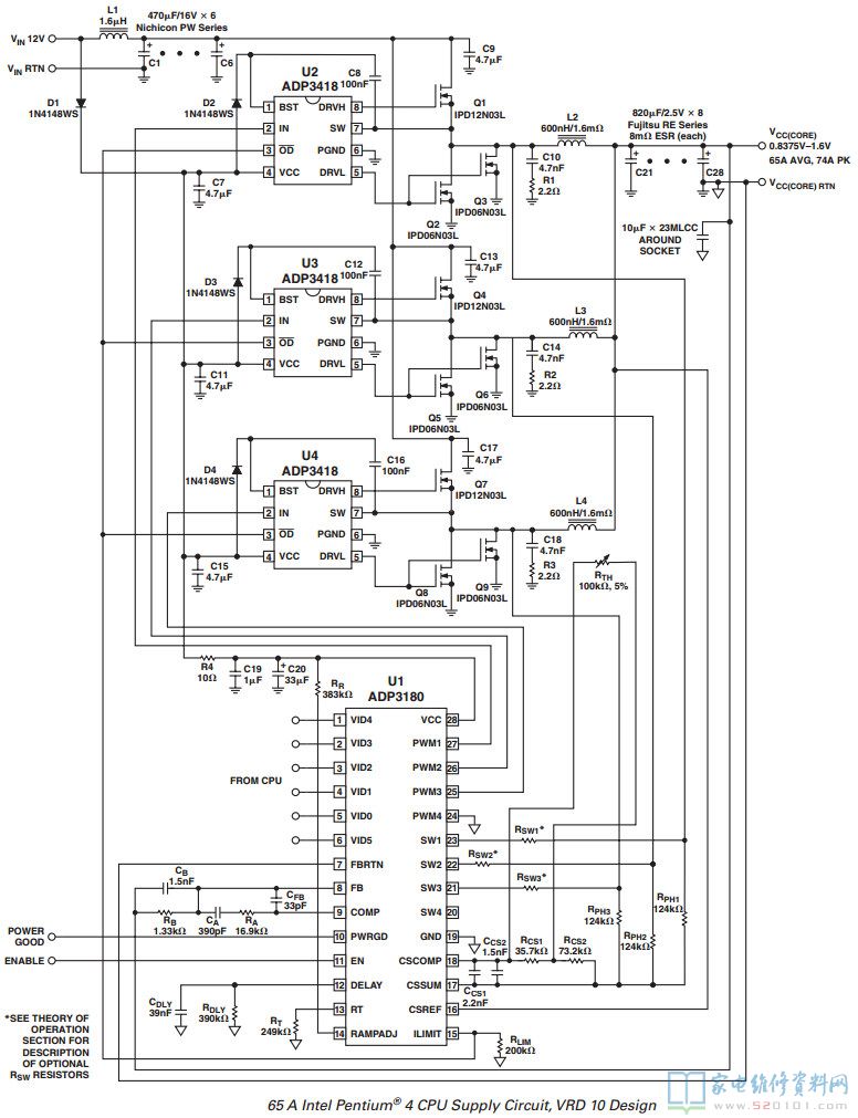

概述:ADP3180是一款同步脉宽调整控制芯片,把12V电压转换成CPU所需的工作电压,输出电压为0.8375V-l.6V。内专门对Intel处理器进行优化,部使用一个6bit DAC数模转换器,直接从CPU读取电压识别码VID,主要应用在三相供电电路中。ADP3180一般用作于笔记本电脑主板的电源管理模块,它采用28脚封装工艺。

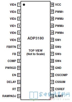

一、ADP3180引脚功能

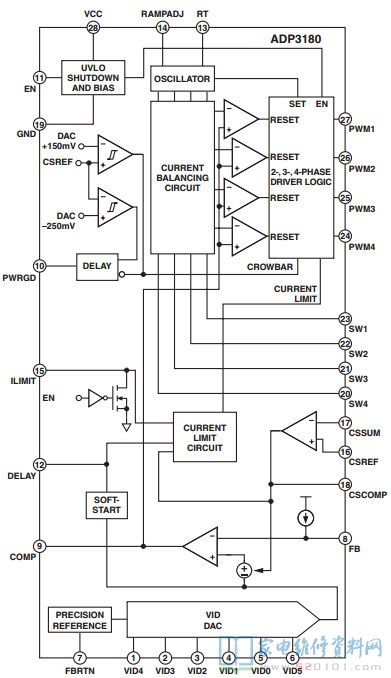

二、ADP3180内部方框图
三、ADP3180典型应用电路
