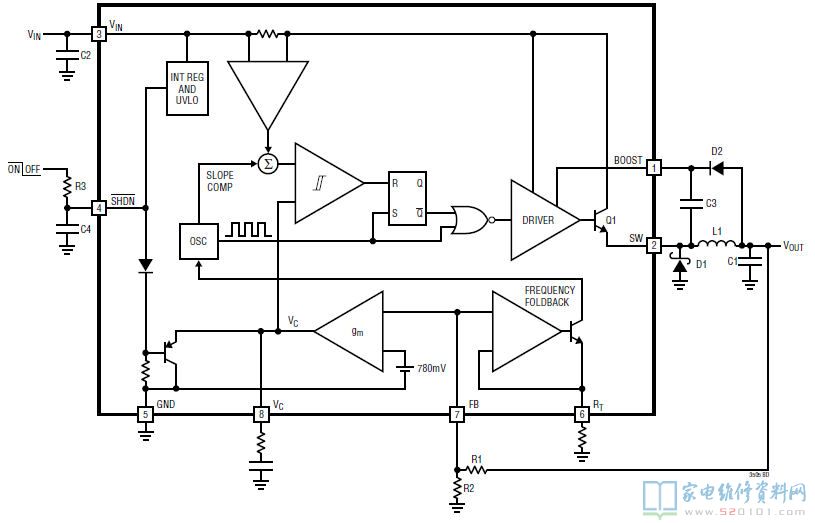

三、LT3503内部方框图

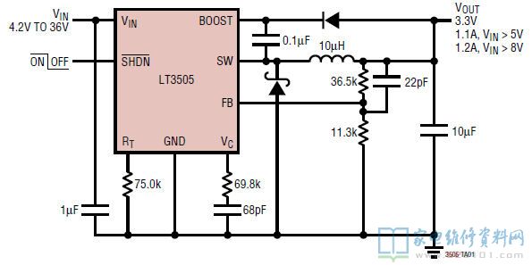

四、LT3503典型应用电路

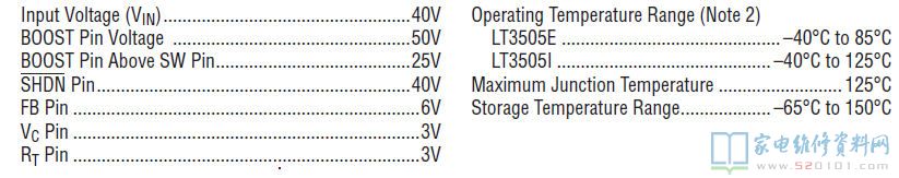

五、LT3503电气参数
