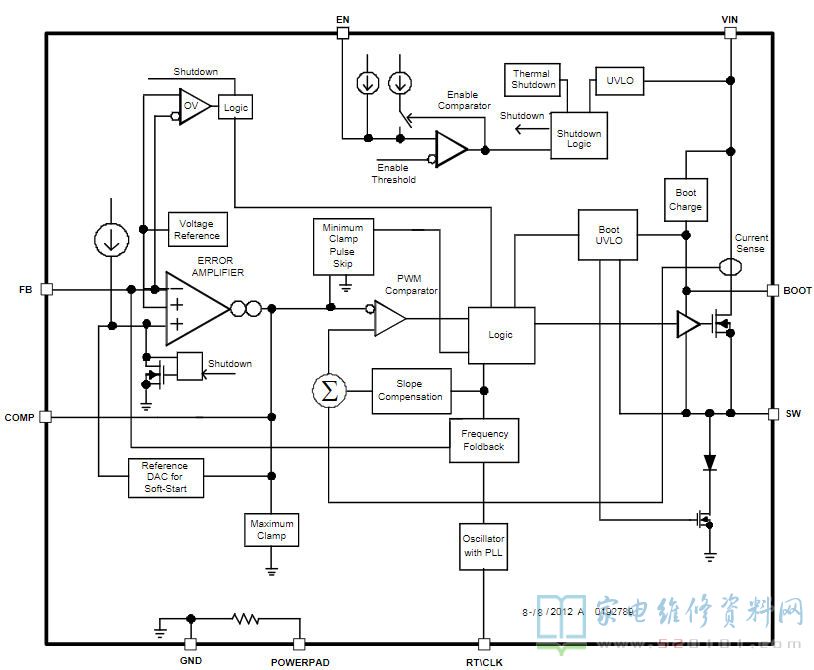

概述:TPS54360DDA是德州仪器出品的一款电流模式控制的高效降压控制器,采用HSOIC-8封装工艺。其主要性能:输入电压:4.5V~60V ;输出电压:Vout=0.8(1+R1/R2);最大输出电流:3.5A;效率:可达92%;欠压输入锁定电压:4.3V;输出电流限制:4.5A;热关断温度:176°C。

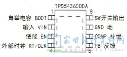

一、TPS54360DDA引脚功能
二、TPS54360DDA内部方框图

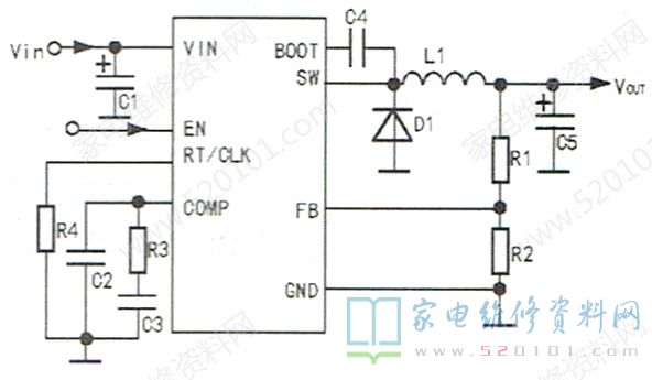

三、TPS54360DDA典型应用电路
