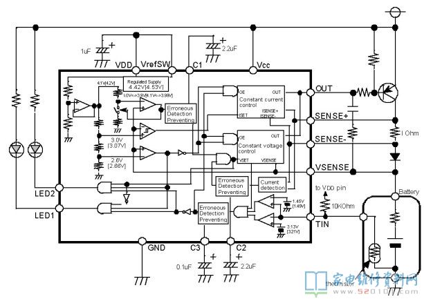

概述:M62253AGP是一款锂离子电池的充电IC芯片,它采用16脚封装工艺,可供4.1V和4.2V电池,精确的参考电压4.2V正负30毫伏,恒电流和电压充电,充电性能抑制和保护在排放电池,充电抑制和防护功能无论对于一个高或低,电池温度,充电功能,双LED充电指示,监控状态,延迟电路,防止错误检测。

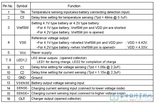

一、M62253AGP引脚功能

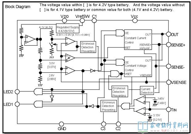

二、M62253AGP内部方框图
三、M62253AGP典型应用电路
