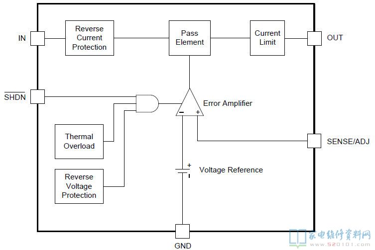

二、TPS7A4501内部方框图

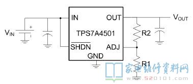

三、TPS7A4501典型应用电路

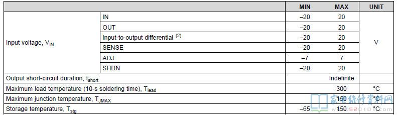

四、TPS7A4501电气参数
