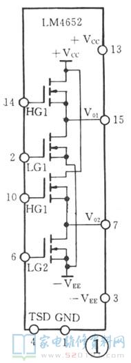

LM4651是一种脉冲宽度调制(PWM)控制/驱动IC,采用28脚DIP封装。LM4651内部结构主要包含误差放大器、反馈放大器、振荡器、PWM比较器、数字逻辑与保护电路及驱动器等。LM4652是采用15脚(其中脚5,8,9,11,12未连接)T0-220封装的功率Ic,内装4只半桥功率MOSFET.如图1所示。

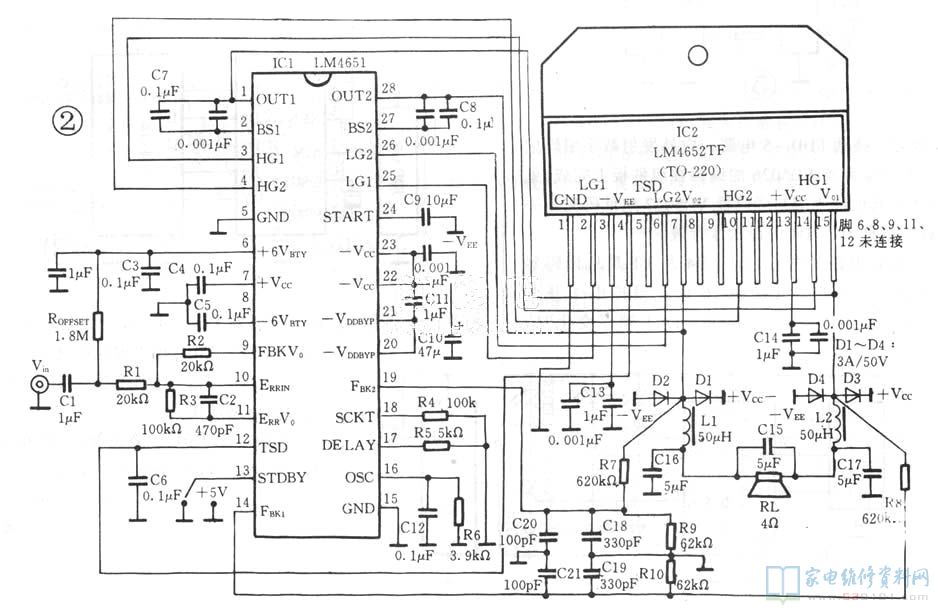

四、典型应用电路
用LM4651与LM4652组成的125W、D类超低音放大器电路如图2所示。该放大器的输人信号最大电平为3v(有效值),输入信号带宽为10-150Hz,在1%THD下的输出功率为125W.负载阻抗为4Ω,电源电压为±20V。
音频信号经C1、R1和IC1(LM4651)脚10输入到ICl内部的误差放大器,IC2(LM4652)脚15(V01)和脚7(V02)上的半桥开关输出经R9、R10、C18、C19和c20、c21组成的低通滤波器滤波后,分别通过ICl脚14和脚19输入到内部的反馈测量放大器。反馈放大器的输出经脚9和电阻R2反馈到ICl脚l0,与输入音频信号相加。并接于脚10和脚11的R3、C2组成低通滤波器,用作限制输入音频信号的频率含量。在输出负载上的信号电压为22.4V,故放大器增益为22.4V/3V=7.5(即17.5dB)。
ICl脚16上的外接电阻R6(3.9k)决定振荡器频率,其数值Fosc=125kHz。ICl内误差放大器输出音频信号与振荡器产生的三角波进行比较,在ICl内PwM比较器输出端产生一个占空因数与音频信号电平成正比的方波脉冲,如图3所示:该PwM脉冲经驱动级电路输出MOSFET栅极驱动信号。
施加到IC2脚14、脚2、脚10和脚6和MOSFET栅极.IC2脚17和脚15输出,开关信号分别经L1、C16和L2、C17组成的LC低通滤波器滤波,施加到扬声器。扬声器两端并接的电容C15(5uF),用作减小啸叫(hiss)噪声。
当LM4652的结温达到150℃时,脚4上的电压(6V)经LM4651脚12馈送到热关闭电路,停止输出驱动信号.使LM4652中功率MOSFET敲止。只有当结温降至安全电平,开关才重新工作。当ICl脚sTDBY(13)置于逻辑“1”或5v时,ICl进入待机状态。在此情况下,ICl停止脉冲宽度调制,只消耗很小的电源电流。ICl脚17上的外接电阻R5,用作确定死区时间。脚18上的外接电阻R4,用作设定短路电流限值值(在R4=100k下,短路电流限制值不低于10A)。脚23上的外接电容C9,用作设定ICl启动时的延迟时间(约1秒钟)。电源+Vcc与-Vee连接的二极管D1-D4,宜选用3A、50V的肖特基二极管。Ll、L2选用高饱和磁通密度的铁氧体磁棒绕制。印刷电路板最好采用双面PCB。
