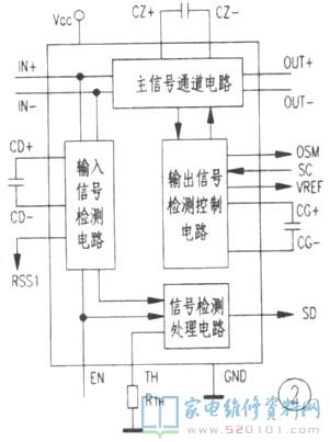

三、MAX3861内部方框图
MAX3861的工作过程是:数据从IN+和IN-端输入,经主信号处理电路放大处理后,从OUT+和OUT-端输出;当输入信号幅度小于所设定的门限值时,SD端输出低电平,以示警告;当漂移现象发生时,主信号通道漂移检测电路起抑制漂移,维持输出稳定的作用;当系统增益变化时,位于输出信号检测控制电路的AGC电路工作,自动调节维持系统增益的恒定。
MAX3861的主要作用是对放大后的数据进行重定时同步处理,以排除干扰,电路中的外围元器件标出参数与典型值,未标识的外围元器件参数应在实际应用中确定。
MAX3861与以住同类产品相比,其不同之处在于它能提供可选择控制输出信号幅度的功能,因而在光纤通讯网络中应用前景很广阔。

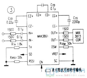

四、MAX3861典型应用电路
