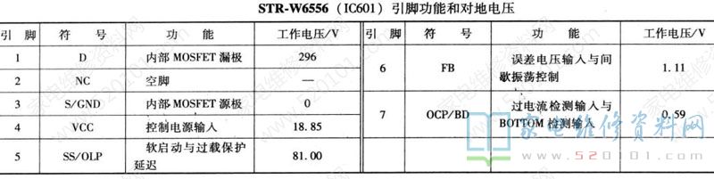

一、STR-W6556引脚功能和实测电压值
