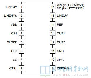

一、UCC28220引脚功能

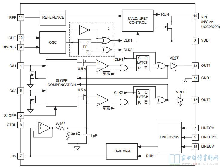

二、UCC28220内部方框图

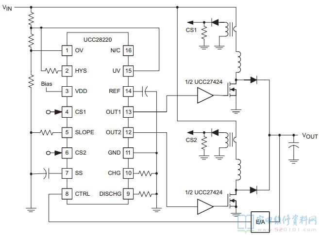

三、UCC28220典型应用电路
