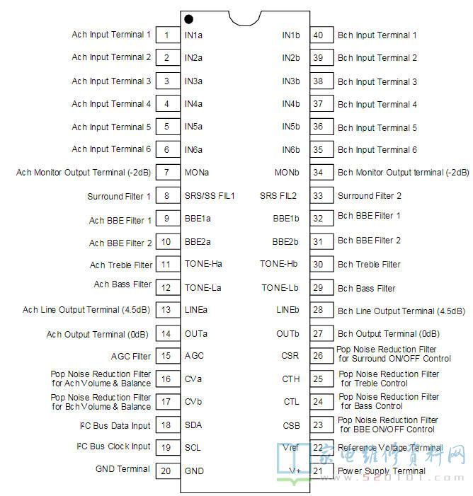

概述:BBE1144是一款常用作液晶电视中的音频(音效)处理器IC芯片,它具备音频信号放大和音量、高音、低音、平衡处理等,同时它还可以对音频信号通过总线进行选择切换的功能,BBE1144在音频信号的传输过程中引起的高频分量相位延时进行补偿,以提高伴音清晰度。BBE1144采用40引脚SOP封装工艺。
一、BBE1144引脚功能

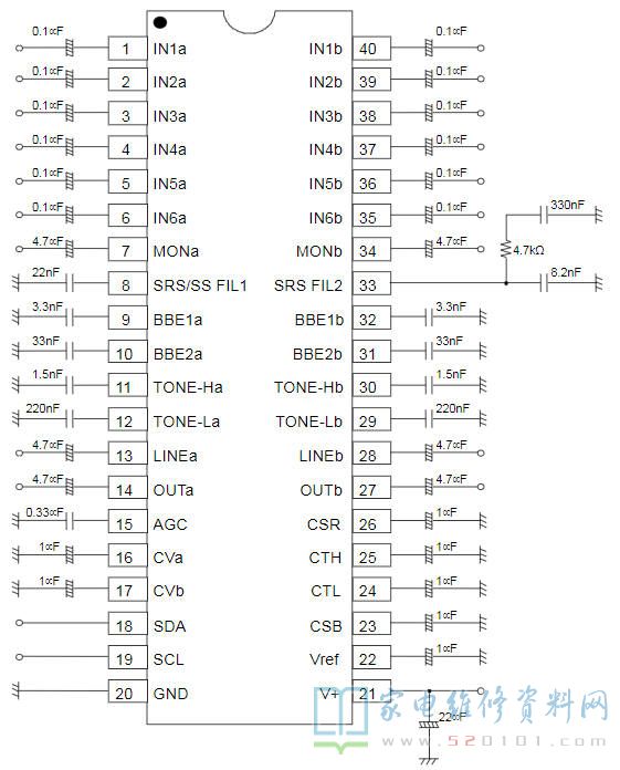

三、BBE1144典型应用电路

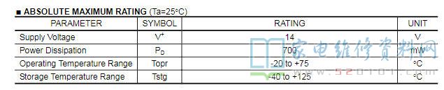

四、BBE1144极限电气参数
