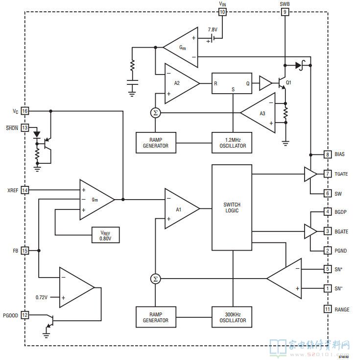

三、LT3740内部方框图

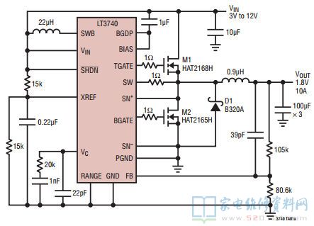

四、LT3740典型应用电路

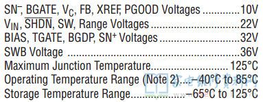

五、LT3740电气参数
