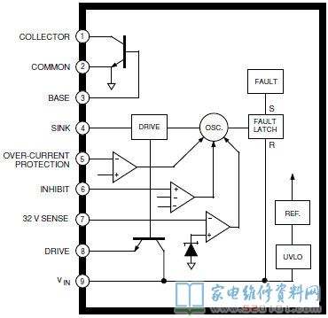

一、STR-S5707引脚功能
管脚 | 功能 | 英文或符号 | 电压(开/待) |
1 | 开关管C极 | 290 | |
2 | 开关管E极 | 0 | |
3 | 开关管B极 | -0.15 | |
4 | 线性驱动电路反馈信号输入 | 0.45 | |
5 | 过流保护检测电压输入 | 0.01 | |
6 | 内部运放同相工作电压输入 | 1.5 | |
7 | 稳压控制取样信号输入 | 32 | |
8 | 开关管工作状态控制脉冲输出 | 0.9 | |
9 | 工作电压兼过压保护输入端 | 7.9 |

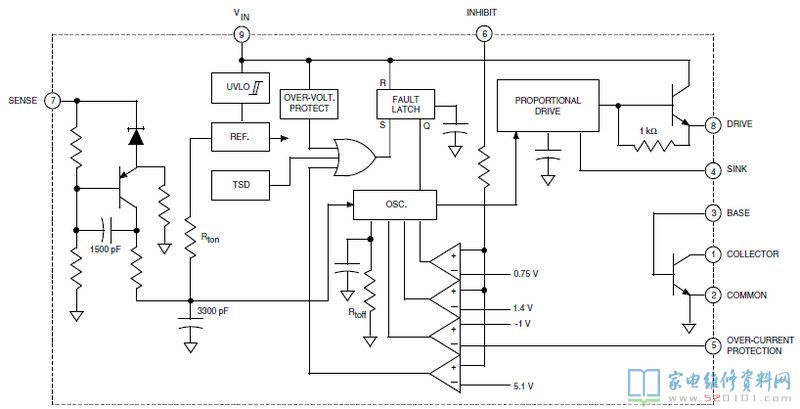

二、STR-S5707内部方框图
