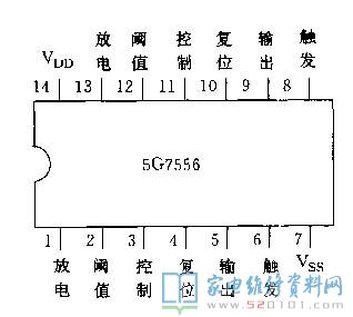

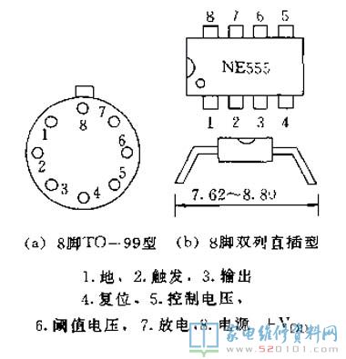

555时基集成电路的封装外形一般有两种,一种是做成8脚圆形TO-99型,如图1中(a)所示;另一种是8脚双列直插式封装,如图1中(b)所示。556双时基集成电路内含两个相同的时基电路,双列直插14脚封装,如图2所示。
CMOS型555/556时基集成电路与双极型的555/556管脚排列完全相同,国产型号的555/556与国外产品的管脚排列也一致,易于互换。
