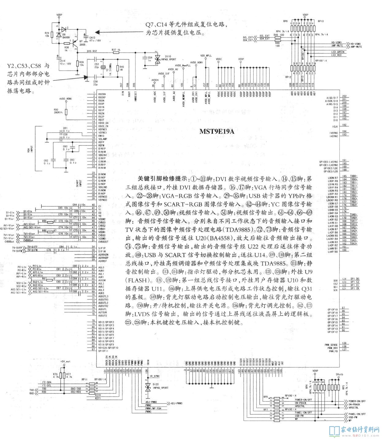

概述:MST9E19A是一款三合一的液晶驱动芯片,此集成块是由CPU、视频切换开关、色度信号和亮度信号处理、AD变换、变频处理、帧存储器、上屏信号(LVDS信号)形成、音频切换和处理等多个独立的模块电路组成。它输入不同视频信号、VGA信号、YPbPr信号、DVI信号、模拟音频信号,输出音频信号、LVDS上屏信号、多组总线(SDA、SCL)信号和多种模拟量控制信号。需要的工作电压有:AVDDA(3.3V),AVDD_SIF(3.3V),AVDD_AU(3.3V),AVDD_MEMPLL(3.3V),AVDD_HDMi(3.3V).VDD_MPLL(3.3V).VDDC(1.2V).VDDP(3.3V)。上述电压由不同的DC-DC电路(稳压器)提供。
由于该集成块的变频电路全部由集成块内部电路组成,因此,在外电路加在该集成块电压正常的情况下,若电视机出现花屏故障,其故障必在集成块。
一、MST9E19A引脚功能与外围电路
