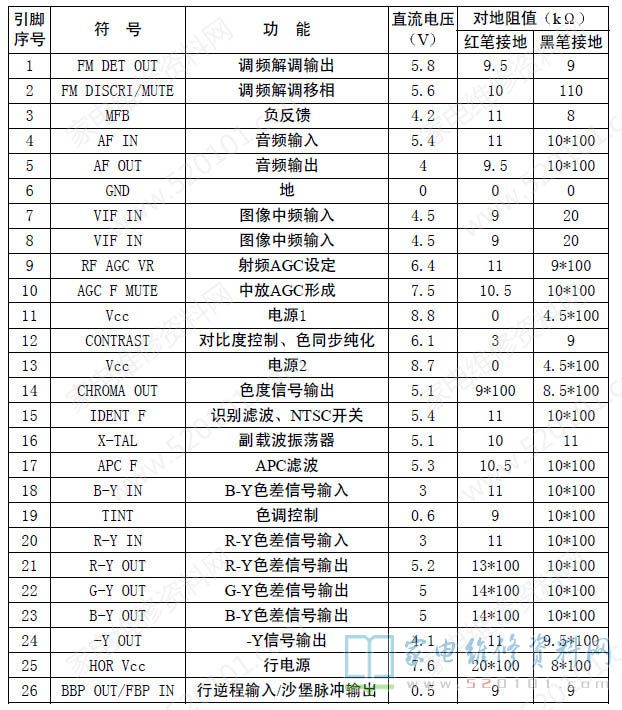

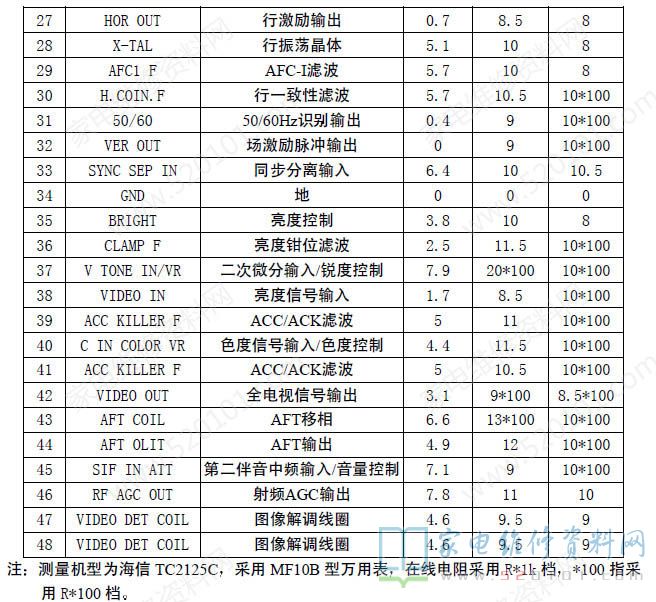

一、LA7680引脚功能与电压
管脚 | 功能 | 电压 |
1 | 伴音鉴频输出 | 6 |
2 | 4.5/6.5MHz鉴频检波 | 5.5 |
3 | 负反馈 | |
4 | 音频输入 | |
5 | 音频输出 | |
6 | 地 | 0 |
7 | 图象中频输入 | 4.4 |
8 | 图象中频输入 | 4.4 |
9 | RF AGC延迟调节 | 5.4 |
10 | IF AGC滤波 | 4.5 |
11 | VCC | 10 |
12 | 对比度(ABL)、色同步 | 5.7 |
13 | VCC | 9 |
14 | 色度信号输出 | 6 |
15 | 识别检波 | 4.4 |
16 | 彩色副载波振荡 | 6.1 |
17 | APC滤波 | 5.8 |
18 | U信号输入(PAL) | 3.4 |
19 | 色调调节(NTSC) | 4.3 |
20 | V信号输入(PAL) | 3.4 |
21 | R-Y输出 | 5.7 |
22 | G-Y输出 | 5.7 |
23 | B-Y输出 | 5.7 |
24 | Y信号输出 | 4.2 |
25 | 行电源 | 7.6 |
26 | 沙堡脉冲形成、VTR开关 | 0.8 |
27 | 行激励输出 | 0.6 |
28 | 行振荡(500KHz) | 5.1 |
29 | AFC1滤波 | 5.7 |
30 | 行同步滤波 | 6.7 |
31 | 50/60识别输出 | 0.2/5 |
32 | 场激励输出 | 4.9 |
33 | 全电视信号输入、同步分离 | 7.3 |
34 | 地 | 0 |
35 | 亮度控制 | 4.2 |
36 | 钳位滤波 | 2.8 |
37 | 清晰度控制 | 5.8 |
38 | 视频信号输入 | 1.9 |
39 | ACC及消色检波 | 5.7 |
40 | 色度信号输入、色度控制 | 4.2 |
41 | ACC及消色滤波、维修开关 | 5 |
42 | 全电视信号输出 | 3.4 |
43 | AFT移相线圈 | 6.5 |
44 | AFT输出 | 5.2 |
45 | 伴音中频输入 | 0.05 |
46 | RF AGC输出 | 5.2 |
47 | 图象检波 | 5.3 |
48 | 图象检波 | 5.3 |

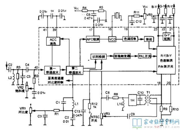

二、LA7680内部方框图
三、LA7680典型应用电路
