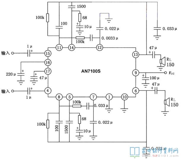

概述:AN7100S是一款低电压双声道音频功率放大集成电路,18脚双列扁平封装,内含两路独立的输入放大器、驱动器、功率放大器及纹波滤波器,工作电源电压在1~3V之间,典型值为1.5V。AN7100S集成电路静态电流小、噪声低、失真度小,适用于1.5V电源供电的音频设备。
一、AN7100S典型应用电路
二、AN7100S极限参数
工作电压:3.0V
工作电流:20mA
允许功耗:60mW(TA=25℃)
工作温度:-20~75℃
