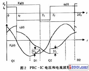

图1(a)是电感耦合并联谐振变换器的原理电路图,图1(b)是其简化电路。图中Q1和Q2是2个开关管,通过他们的交替导通,在电感L和电容C上产生交变电压和电流,其工作波形如图2所示。

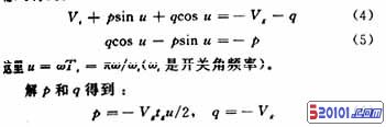

从图2看出,外加方波VS(t)是半波对称的,他的傅里叶级数展开式不包含偶次谐波成份,将这个电压信号代入(1)和(2)两个线性微分方程中,就可得到VC1(t)和iL1(t)两个响应,这2个量也不包含偶次谐波,因此VC1(t)和iL1(t)都是半波对称的,
其中

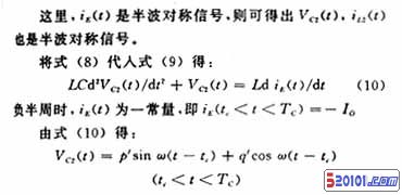

电路的微分方程可写为:
1.2.3 变换器模型

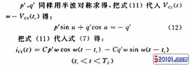

以上分析了图1(b)中VS(t)和iE(t)单独作用的响应,应用叠加原理可得:
其中VC1(t)和VC2(t)分别对应式(3)和式(11),从图2和式(18)可得:

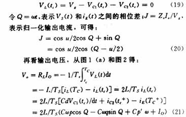

令M=VO/Vg表示归一化输出电压,将式(6)和式(16)联立可得:
方程(20)和(22)表明可以通过改变参数Q得到某一变量u下的M对J的关系,然后再去
[Page]掉Q可得到:
式(23)表明,M与J之间是椭圆关系曲线。

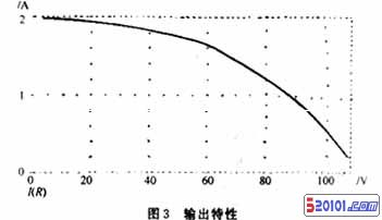

利用PSPICE对其电路进行仿真分析,电路参数取值如下:L=50μH,C=6μF,Lf=2 mH,RL=75Ω,t=100μs时的输出特性如图3所示。

本文通过将电感耦合并联谐振变换器的输入方波电压和输出方波电流看作是2个相互独立的激励信号对其应用叠加原理来分析计算电路的输出特性,得出工作在连续导电方式下的输出电压和电流特性是一椭圆曲线,这一结论经计算机仿真分析得以证实。
