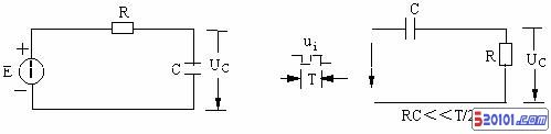

1. 选择动态电路板上的R、C元件,令 R=10KΩ,C=3300Pf
组成如图9-2(a)所示的RC充放电电路,E为脉冲信号发生器输出
Um=3V ,f=1KHz的方波电压信号,并通过两根同轴电缆线,将激励源E和响应UC的信号分别连至示波器的两个输入口YA和YB,这时可在示波器的屏幕上观察到激励与响应的变化规律,求测时间常数τ,并用方格纸按1:1的比例描绘波形。
少量改变电容值或电阻值,定性地观察对响应的影响,记录观察到的现象。
(a)RC一阶电路 (b)微分电路
图9-2
2. 令R= 10KΩ,C=0.1μf,观察并描绘响应的波形,继续增大C之值,定
性地观察对响应的影响。
3.选择动态板上的R、C元件,组成如图6-2(b)所示的微分电路,令
C=0.01μf , R=100Ω
在同样的方波激励信号(Um=3v, f=1KHz)作用下,观测并描绘激励与响应的波形。
增减R之值,定性地观察对响应的影响,并作记录,当R增至1MΩ时,输入输出波形有何本质上的区别?
