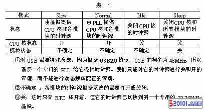

为了更好地实现动态配置时钟的SoC低功耗管理策略,芯片在其工作中开发出了其低功耗管理机制中的四种工作模式:Slow、Normal、Idle和Sleep。下面结合图2所示的工作模式流程图来说明它的工作机制。
表1为四种工作模式的状态。
(1)Slow模式
当系统复位以后或当系统关掉PLL不需要高速时钟运行时,系统进入到Slow模式。在Slow模式下,系统中的CPU核和所有模块的时钟源都来自晶振。如果这时系统认为有必要关掉某些模块,那么,就可以通过配置功耗管理模块内部的寄存器,把相应模块的时钟源使能位关掉。
(2)Normal模式
如果在某些应用中需要高速时钟,那么就应该切换到Normal模式。在Normal模式下,系统中的CPU核和所有模块的时钟源都来自PLL。当然,在这种模式下也可以根据系统的应用关掉某些模块。如果系统需要调整时钟的频率,可以通过动态配置PLL来实现。但是在动态配置PLL过程中,要注意这样一个问题:因为PLL有一个时钟锁定的时间,在这段时间内,它输出的时钟波形是不规则的,此时不能使用它作为芯片的时钟源。为了保证系统的正常运行,可以暂时把系统的时钟源切换到晶振状态,待PLL的时钟输出稳定以后再把系统的时钟源切换到PLL状态。
(3)Idle模式
如果CPU核在当前状态下已经处理完所有任务,在很长一段时间内都将处于空闲状态,那么系统应该进入到Idle模式。在Idle模式下,只会关闭CPU核的时钟源,而所有的模块都保持原状。但在这种模式下,不可动态配置PLL,以得到不同的时钟频率;也不可以动态地管理各模块的时钟源,因为这个时钟Core已经休眠了,它没办法对功耗管理模块内部的寄存器进行配置。无论前一个状态是Slow模式还是Normal模式,系统都可以进入到Idle模式下;而当系统退出Idle模式时,它应该退回到前一个工作模式。当系统重新需要CPU核进行事务处理时,可以通过一个唤醒信号让系统退回到Slow模式或Normal模式。
(4)Sleep模式
如果整个系统都已经处理完所有的事务,并且在很长的一段时间内都将处于空闲状态,那么系统应该进入到Sleep模式。在Sleep模式下,关闭CPU核和所有模块的时钟源。虽然可以从Slow模式或Normal模式切换到Sleep模式,但是当它退出Sleep模式时,系统只能回到Slow模式。因为为了进一步降低整个芯片的功耗,在Sleep模式时会同时关闭PLL,所以在它退出时只能回到Slow模式,然后根据当前的应用决定有没有再切换到Normal模式的必要。当系统需要再次进行事务处理时,可以通过一个唤醒信号唤醒整个SoC芯片系统。

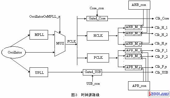

功耗管理模块主要由一个状态机、一些多路选择器和一些门控时钟电路组成。状态机的责职就是完成各种模式之间的切换和送出PLL的控制信号。多路选择器主要完成各种时钟源之间的选择,而门控时钟电路则完成CPU核和各模块时钟源的打开和关闭功能。图3是功耗管理模块中时钟源路线。
从图3中可以清楚地看出,在功耗管理模块中例示了两个PLL:一个是主PLL(MPLL),它提供整个SoC中除USB模块以外的所有模块的时钟源;另一个是次PLL(UPLL),它只对USB提供时钟源。MUX完成晶振时钟和PLL时钟的选择,被选中的时钟(FCLK)同时送到CPU核、HCLK和PCLK,然后根据各个模块的需要门控地送出时钟源。这是基于AMBA总线结构的SoC。根据AMBA总线的协议,CPU核、AHB上的模块和APB上的模块的时钟频率可以配置成倍比关系[6]。经过HCLK分频的时钟源只提供给AHB上的模块,而经过PCLK分频的时钟源只提供给APB上的模块。AHB_con 、APB_con、Core_con和USB_con一起管理SoC内部模块的时钟源供给。

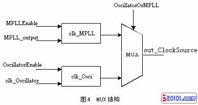

图4是功耗管理模块中的一个二选一MUX。它的控制信号是OscillatorOrMPLL,两个选择源是clk_MPLL和clk_Osci,输出是out_ClockSource。当OscillatorOrMPLL为“1”时,MUX选中clk_Osci;当OscillatorOrMPLL为“0”时,MUX选中clk_MPLL。在MUX选择其中任何一个时钟信号之前,clk_MPLL或clk_Osci必须已经稳定下来了。强调一下,这里的稳定不是指已经输送出完整的时钟信号,而是输送出高电平或低电平。这样当选择开关达到它们那一方时,接受到的是没有毛刺的且对整个SoC不会产生操作的时钟信号。虽然在这时因为这种操作把SoC的频率降了下来,但这是暂时的(大约2~3个晶振时钟周期),因此对整个SoC性能的影响是微乎其微的。接下来被选中的信号(clk_MPLL或clk_Osci)才开始输送出没有毛刺的时钟信号,从而最终送出的时钟信号是去除了毛刺的。

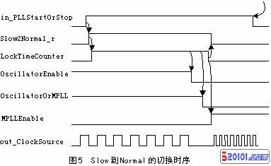

图5是系统从Slow模式切换到Normal模式时的时序图。通过配置功耗管理模块的内部寄存器打开PLL,即in_PLLStartOrStop信号,由它触发Slow2Normal_r信号,表明当前将要从Slow模式过渡到Normal模式。然后,由这个信号触发Lock Time 计数器开始计数(计数值由PLL的IP提供商所给的公式中确定),接着先把晶振时钟的使能信号关掉,再把多路选择器打到MPLL那一方。最后,把PLL时钟的使能信号打开,这时得到的就是经过倍频的PLL时钟。
从时序图可以清晰看出,在时钟源切换的过程中,最终送出的时钟(out_ClockSource)频率会很明显地降低下来(大约是晶振时钟频率的1/3或1/2);但是如果选择的晶振时钟频率在10MHz以上,则不会对整个SoC芯片的性能产生影响。
