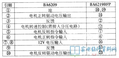

BA6219BFP损坏后,可利用廉价的BA6209代换,效果极佳。BA6209与BA6219BFP各引脚功能对应表见下表所示。
