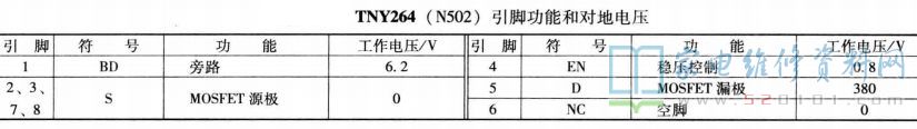

一、TNY264引脚功能与实测电压
管脚 | 功能 | 电压 |
1 | 退耦 | 5.8 |
2 | 地 | 0 |
3 | 地 | 0 |
4 | 脉宽调整 | 0.07 |
5 | 驱动脉冲输出 | 312 |
6 | 空 | |
7 | 地 | 0 |
8 | 地 | 0 |

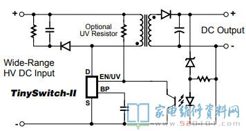

三、TNY264典型应用电路
