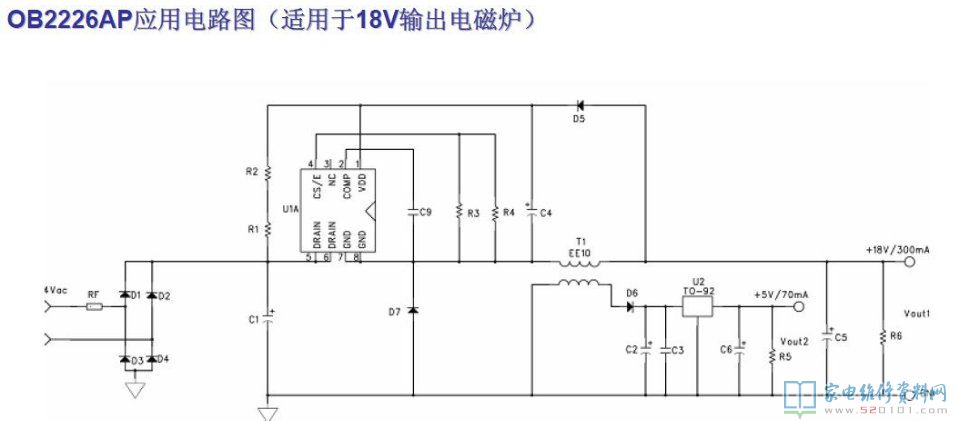

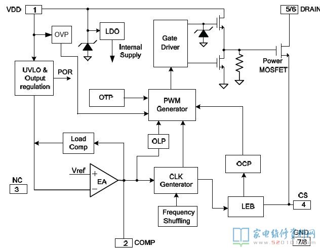

概述:OB2226AP一款用作于电磁炉中的电源专用管理芯片,同时它也是一款高性能、高精度PWM控制器,其内部具备内置误差放大器、负载补偿、固定频率振荡器、软启动、循环电流限制、超载保护、输出短路保护、超温保护和VDD欠压保护等功能。作为电磁炉电源芯片来讲,其广泛用作于九阳、奔腾、美的等品牌电磁炉中。

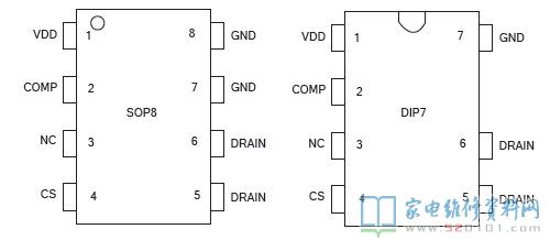

一、OB2226AP引脚功能
二、OB2226AP内部方框图

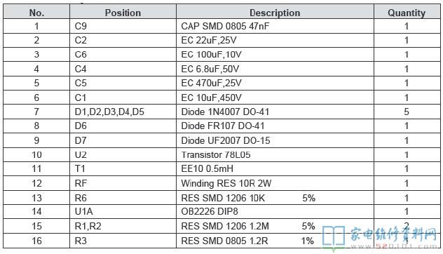

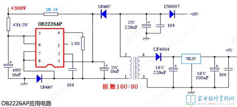

三、OB2226AP典型应用电路
