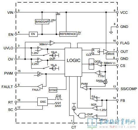

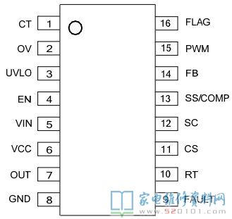

概述:AP3041是一款常用作于液晶电视背光板管理芯片,AP3041的输入电压在5V到27V之间,工作频率可在100kHz至1Mhz,其具备具有UVLO(欠压锁定)、过输出电压限制输出电压的保护、输出短路保护、LED短路保护,LED高压侧对地短路保护,二极管短路保护,过电流保护、超温保护等。AP3041采用SOIC-16封装工艺。

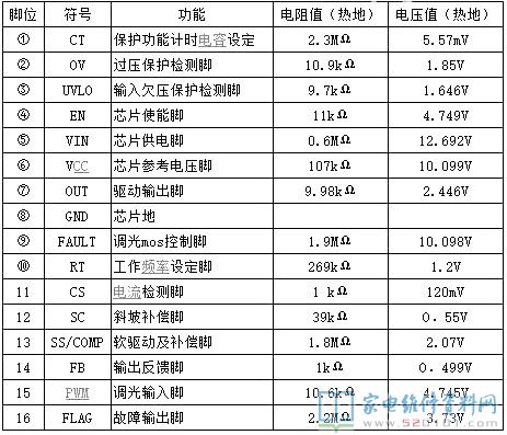

一、AP3041引脚功能与实测电压
二、AP3041内部方框图
