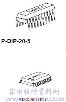

概述:TDA16888是英飞凌公司生产的一款液晶电视电源板用的高性能PFC和PWM组合控制器。它为双列直插20脚DIP封装工艺。还有一款TDA16888G是贴片式20脚DSO封装形式。

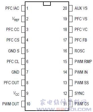

二、TDA16888引脚功能排列和实测电压值
下图中的引脚电压数据是在康佳34003164电源板中实测

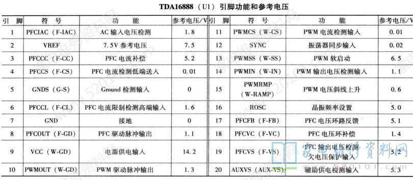

五、TDA16888引脚电压值
| 引脚 | 符号 | 功能 | 参考电压(V) |
| 1 | PFCIAC(F-IAC) | AC输入电压检测 | 1.8 |
| 2 | Vref | 7.5V参考电压 | 7.5 |
| 3 | PFCCC(F-CC) | PFC电流补偿 | 5.2 |
| 4 | PFCCS(F-CS) | PFC电流检测低端送入 | 0.0l |
| 5 | GNDS(G-S) | Ground检测输入 | 0 |
| 6 | PFCCL(F-CL) | PFC电流限制检测高端输入端 | 1.6 |
| 7 | GND | 接地 | 0 |
| 8 | PFCOUT(F-GD) | PFC驱动脉冲输出 | 1.1 |
| 9 | Vcc(W-GD) | 电源供电输入 | 14.2 |
| 10 | PWMOUT(W-GD) | PWM驱动脉冲输出 | 1.3 |
| 11 | PWMCS(W-CS) | PWM电流检测输入 | 0.01 |
| 12 | SYNC | 振荡器同步输入 | 0.02 |
| 13 | PWMSS(W-SS) | PWM软启动 | 6.5 |
| 14 | PWMIN(W-IN) | PWM输出电压检测输入 | 1.1 |
| 15 | PWMRMP(W-RAMP) | PWM电压斜线上升 | 0.6 |
| 16 | ROSC | 晶振频率设置 | 5 |
| 17 | PFCFB(F-FB) | PFC电压环路反馈 | 5.1 |
| 18 | PFCVC(F-VC) | PFC电压环补偿 | 1.4 |
| 19 | PFCVS(F-VS) | PFC输出电压检测欠压保护输入 | 5.2 |
| 20 | AUXVC(AUX-VS) | 辅助供电检测输入 | 5.3 |

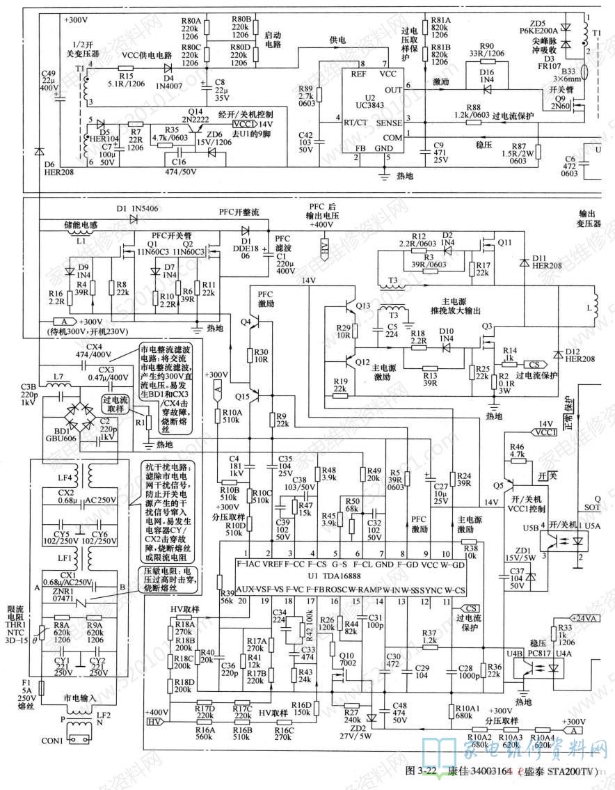

六、TDA16888典型应用电路
