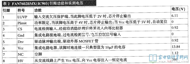

概述:FAN7602B和FAN7602BMX是一款绿色电流模式PWM控制器,它专为离线适配器设计,内置65kHz脉宽控制器和高压启动开关,具有完善的过流、过压保护电路,广泛用于DVD,电源适配器及LCD显示器中,其待机功耗可低至0.3W。FAN7602B和FAN7602BMX采用8脚封装。

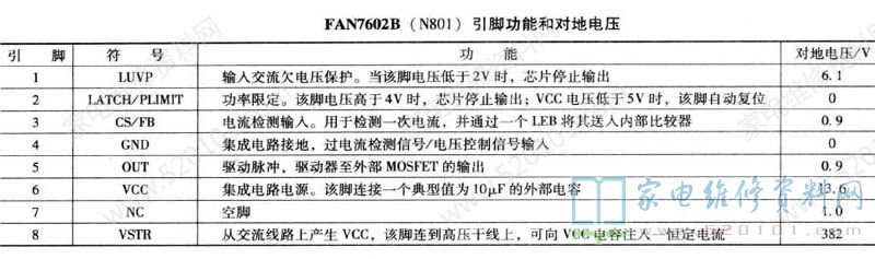

一、FAN7602B引脚功能

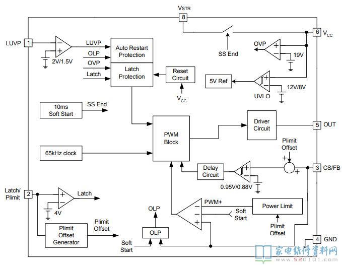

二、FAN7602B内部方框图
